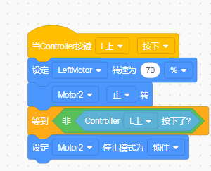

codeIQ最新版软件,按键模块只能按一次,再按就失效了
您好,将“设定Motor2停止模式为锁住”改为“Motor2停止”即可。“当”事件是等同于使用了“永久循环”的,所以每次都能实现。这里的问题是对电机要进行正确的停止指令。此外,设定语句一般都应在执行语句之前。
设置为停止就尅了 已解决 谢谢
